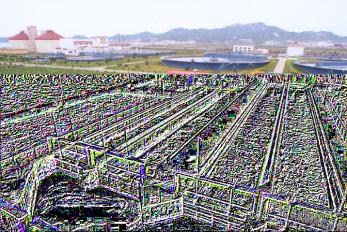

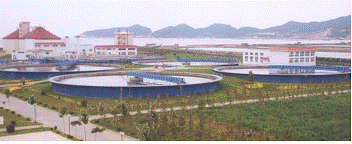

(烟台市套子湾污水处理厂)
  烟台市套子湾污水处理厂位于美丽的滨海城市——烟台市的北部,是一座集一级处理、二级处理、深度处理为一体的大型综合性污水处理厂,工程设计处理能力远期为50万吨/日,近期为25万吨/日,经机械处理后,其中21万吨深海排放;4万吨再经生物处理及深度处理后回用于工业低质用水。污水处理规划收纳污水的分布为:芝罘区15万吨,开发区7万吨,福山区3万吨。
