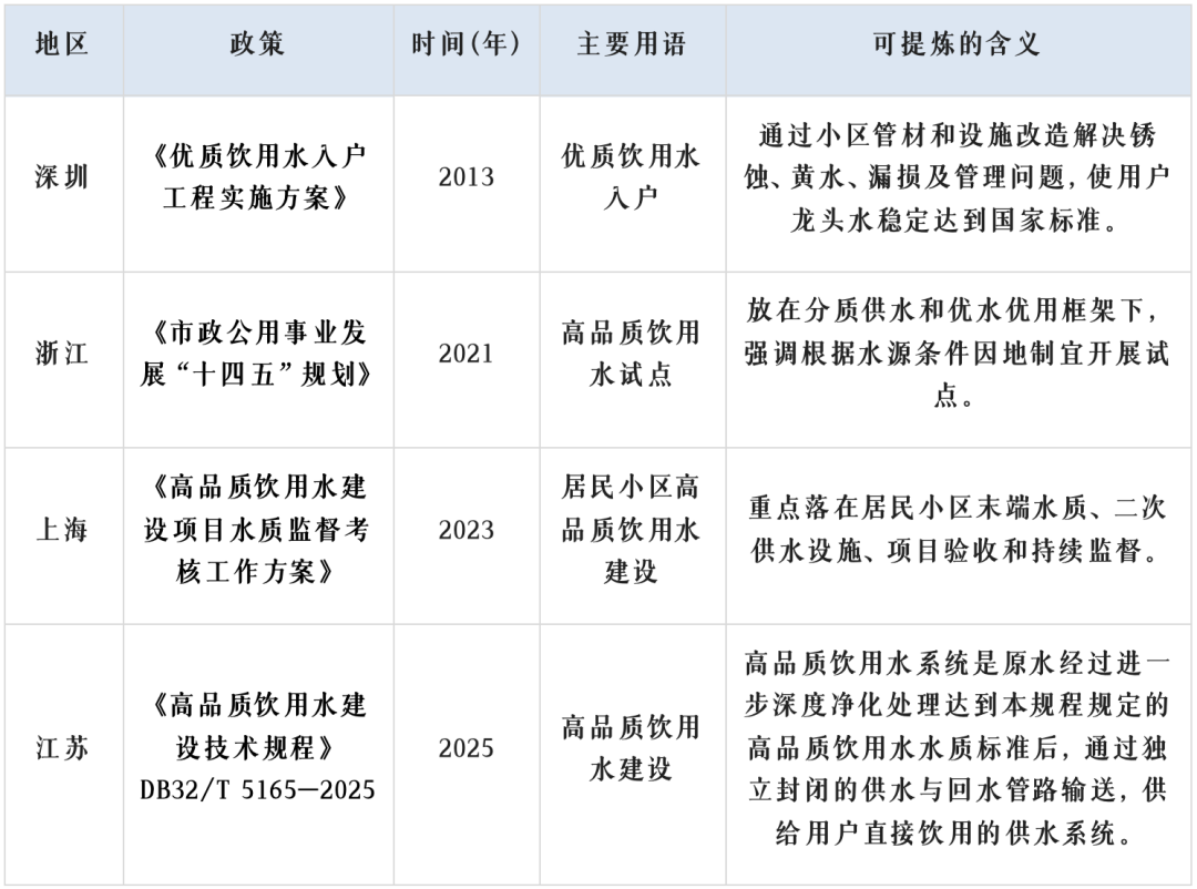

而从各地实践来看,与“高品质水”相近的政策用语分别落在用户端水质、小区设施改造、地方工程标准和分质供水试点等不同层面。
可以看出,不同地方所讲的“高品质水”,其概念对象、空间边界、评价尺度和实现路径各不相同。有的重点在水质,有的覆盖整个供水系统和公共服务,有的聚焦小区和用户端,还有的对应一套相对独立的工程建设模式。
但这些探索背后也存在越来越明显的共性:感官更好、水质更稳定、风险控制更前置。
