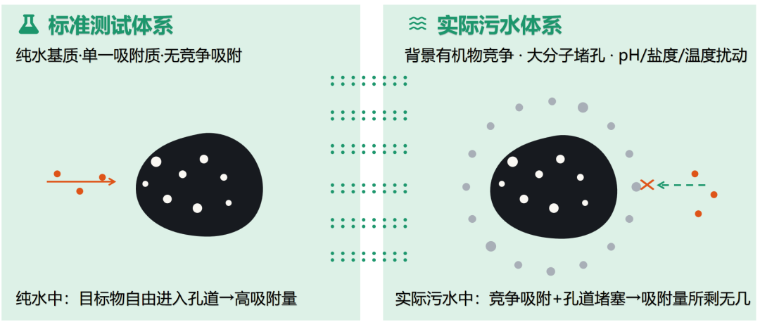

第一个陷阱在于测试介质与真实污水的颠覆性差异。标准吸附测试在纯水体系中进行,目标物可以自由进入孔道,得出高吸附量;而实际污水中存在化合物、离子、胶体等多元组分,吸附本质上是一个竞争过程,竞争吸附叠加孔道堵塞之后,纯水条件下测得的高吸附量可能被"竞争"到所剩无几。指标的优秀,无法跨体系平移。

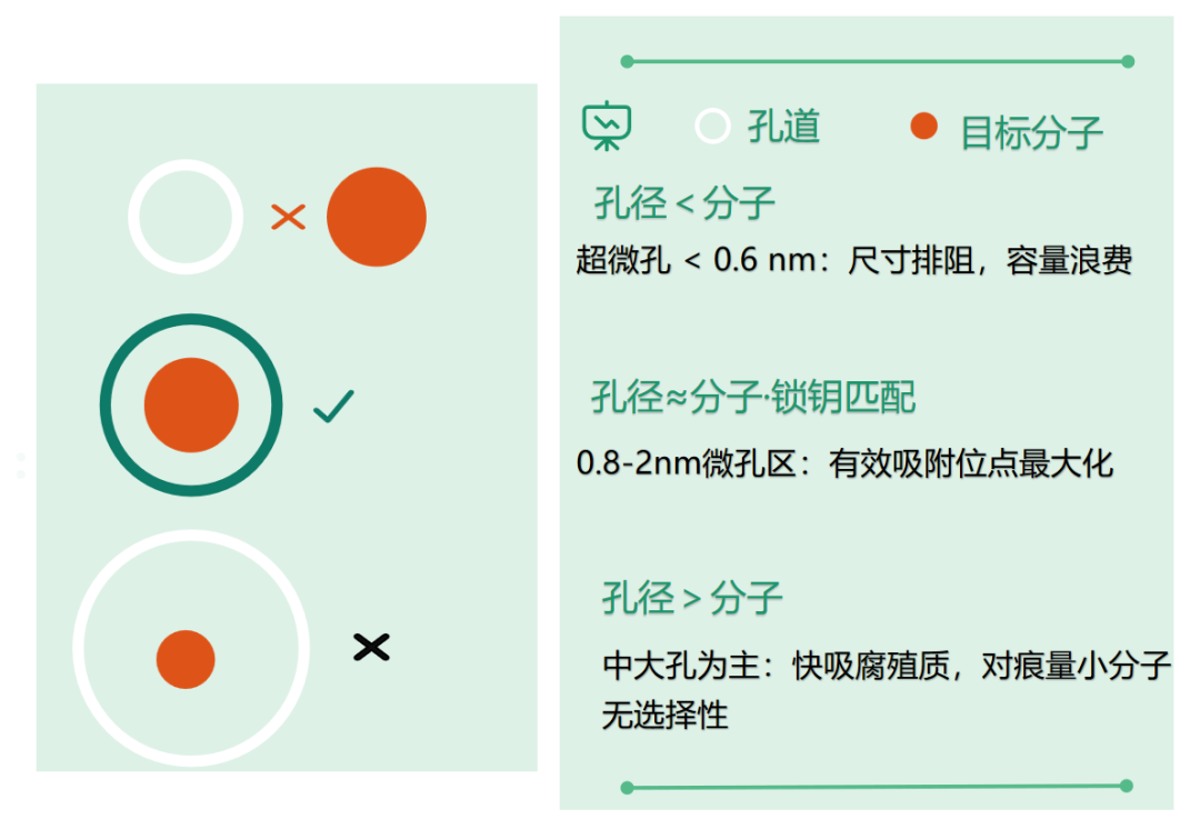

第二个陷阱是孔径错配。保积庆用"大门虽宽,钥匙却不对"来形容:比表面积高并不等于有效吸附位点与目标物匹配。以分子量200Da的抗生素为例,理想的炭种孔径主要集中于0.8—2nm的微孔区;而某款BET高达1200m²/g的炭,孔径却集中在小于0.6nm的超微孔区,产生尺寸排阻效应,容量被大量浪费。反过来,中大孔过多的炭虽然能快速吸附腐殖质,对痕量小分子却缺乏选择性。孔径分布与目标分子的"锁钥匹配",才是决定性因素,而常规指标无法描述这一匹配现象。

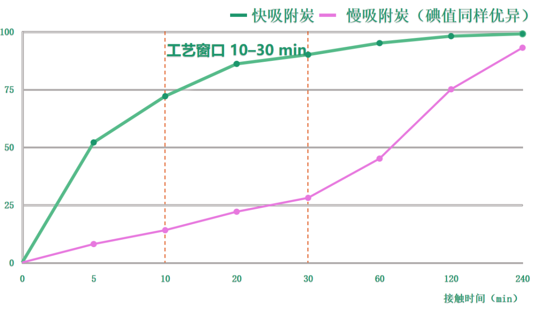

第三个陷阱是静态指标掩盖了动力学短板。碘值、亚甲蓝值测定的都是接近平衡状态的吸附容量,达到完全饱和往往需要4个小时左右;而污水厂粉末炭投加至沉淀或过滤单元的实际接触时间,通常只有10—30分钟。保积庆展示了一组对比数据:两种平衡容量接近(均在95%以上),碘值同样优异的活性炭,在20分钟的工艺接触窗口内,快吸附炭可发挥86%的效能,慢吸附炭仅能发挥22%,差距接近4倍——忽视动力学,相当于"用长跑成绩衡量百米冲刺"。

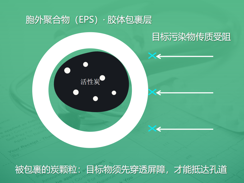

第四个陷阱则是表面化学与"包裹效应"。检测时的吸附环境是理想状态,但在实际运行的混合液中,活性炭颗粒往往被胞外聚合物(EPS)和胶体包裹,目标污染物必须先穿透这层屏障才能抵达孔道,传质受阻。同时,不同炭种表面的羧基、羟基、碱性基团等化学基团各异,其疏水性与静电作用也随之不同,直接影响吸附效果。保积庆总结道,表面特性与污水环境的兼容性,比总孔容积更为关键。
