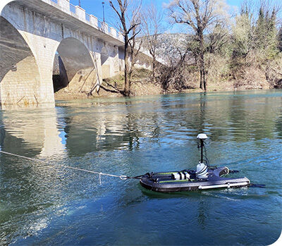

声学多普勒技术采集流量数据
水流、流速和流量数据对于理解水体在自然和人为环境中的流动规律至关重要。通过使用声学多普勒流速剖面仪(ADCP)专业设备,水文专家、工程师和水务管理者能够收集关键数据,揭示河流、溪流、灌溉渠道乃至近海与深海水域中水体体积、速度与流动模式。这些数据有助于保障水资源得到高效、可持续化和安全的管理方案。

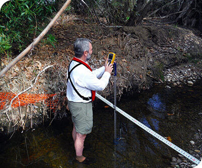

涉水测量
采集流量数据的成熟方法
数十年来,技术人员通过涉水测量获取河流、溪流及其他明渠的流量估算值。虽然有许多类型的流速仪可用于收集涉水流量测量值,但基本都遵循相同的原理。为了计算涉水测量的流量,技术人员会在河道内特定点测量流速,再利用实测河道断面宽度和深度之间建立关系,最终计算河段的流量。
113_6_1773389913.png?wx_fmt=png&from=appmsg
赛莱默旗下品牌 SonTek FlowTracker2已成为涉水收集流量测量数据的行业标准之一,不仅能够提供精确的流速、流量测量,而且几乎不需要维护和校准。

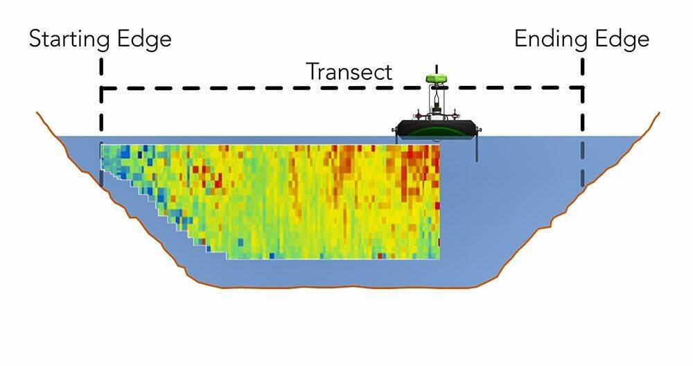

ADCP采集流量数据的基础技术
在深水或高流速的河道中,人为无法实施涉水测验,用户往往首选ADCP进行流量测量。即便涉水安全可行时,ADCP(如SonTek-M9或SonTek-RS5)仍然是涉水流量测量的优选替代方案。
113_7_1773389913.png?wx_fmt=png&from=appmsg
通过在河流上移动ADCP进行测流,捕获水流速度和深度信息。ADCP向水中发射脉冲声波,发射声波遇水中的颗粒物会产生多普勒频移的回声波。据此,ADCP实现测量不同点位的流速和水深。数据同步处理,通过微积分计算水流在河道横断面宽度和深度上的分布,从而得出总流量。

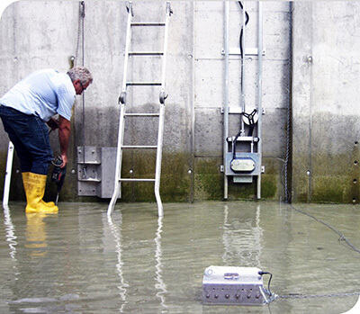

连续监测仪器提供趋势与预案
水务管理者及其他利益相关机构往往需要比瞬时测量更高频次的流量数据。在此类情况下,用户会考虑安装连续监测流量的仪表,如SonTek-IQ或SonTek-SL系列。在安装后,仪器会持续地按用户定义的时间间隔收集流速数据并计算输出流量。
113_8_1773389913.png?wx_fmt=png&from=appmsg
这些数据可以帮助水务管理者调查长期的流量变化趋势,这些变化情况若仅仅通过瞬时测量往往会被遗漏。如果连续监测仪器连接到带有远传功能的数据采集传输仪,数据可以发送到服务器平台,使管理者和利益相关方能够实时查看流量数据。通过这些数据,决策者可做出更明智的选择,更快地与利益相关方沟通。
SonTek-IQ或SonTek-SL的设计专门用于自然或人工河道中长期监测,如灌溉渠道和江河支流等。坚固的外壳结构加上高品质换能器,使其能够提供持续可靠的水流、流速和流量数据以支持长期的水资源管理计划,保障水资源得到有效和可持续的监测。
