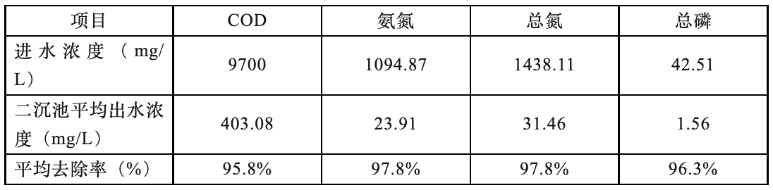

以福建某建陶园区含酚废水处理项目为例,进水含挥发酚(1360mg/L)、氰化物(4.1mg/L)等有毒物质,活性污泥受冲击解絮后采用HJDL工艺修复:
修复效果
· 驯化期(30天):10月27日总磷达标,11月17日COD、氨氮、总氮均达标;
· 稳定运行期:COD去除率95.8%(出水381-431mg/L)、氨氮97.8%(出水21-26mg/L)、总氮97.8%(出水29-34mg/L)、总磷96.3%(出水1.3-1.8mg/L),均优于设计标准;
