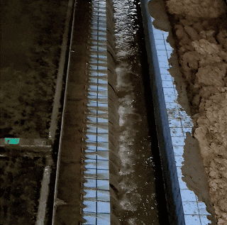

其中,污泥膨胀问题尤为突出——污泥体积指数(SVI)异常升高,二沉池泥面上升,出水悬浮物增多,甚至引发污泥流失,严重影响处理效能。

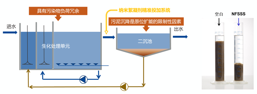

近年来,环保新兴药剂的发展为污泥膨胀治理提供了新思路。博泰至淳与清华大学环境学院产学研联合研发的NFSSS纳米絮凝原位扩能技术凭借其独特优势,逐渐成为保障冬季生化系统稳定的有效选择之一。为低温运行下的污水处理厂提供了一种既能解决污泥膨胀又可提高处理规模的经济、绿色、高效的方案。
NFSSS纳米絮凝原位扩能技术依托于NFSSS纳米絮凝剂,该产品是一种基于纳米铁的有机-无机「复合型絮凝剂」,通过在二沉池进水端(或好氧池出水端)投加该产品,实现污泥快速沉降,加快了泥水分离,其沉降速度几乎可以达到与「好氧颗粒污泥」相近的程度。

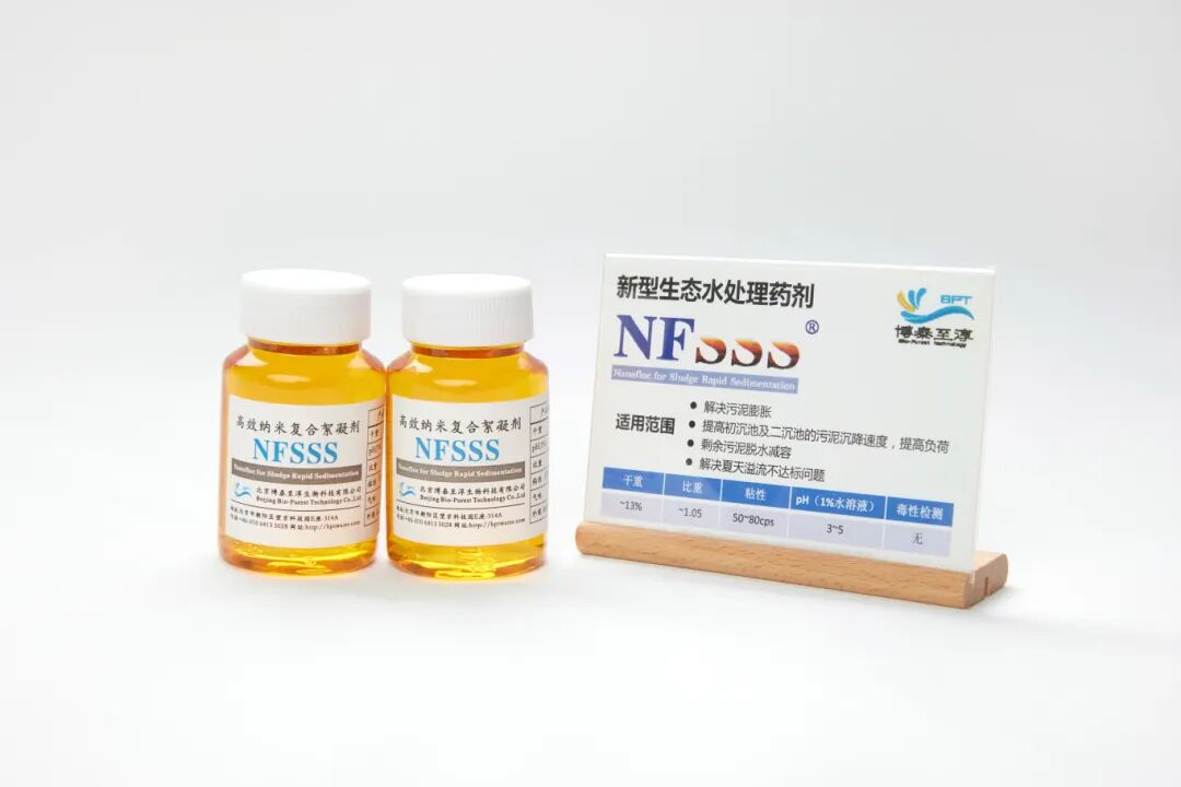

NFSSS纳米絮凝剂无毒无害,呈现为棕黄色透明液体,具有良好的水溶性,可以直接投加或稀释后使用,无需调整pH值,工序简单。该产品的凝固点为0℃,在低温环境中不需考虑结晶问题。为了保证最佳使用效果,在冬季仅需关注储存和稀释投加装置的适当保温措施。NFSSS纳米絮凝剂低温下不受温度变化的影响,依然保持高效性能,这极大减少了絮凝剂用量,确保了污水处理性能的稳定。

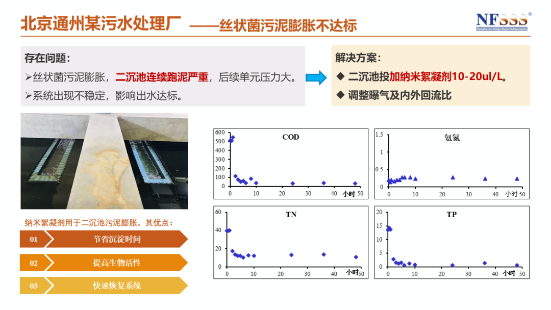

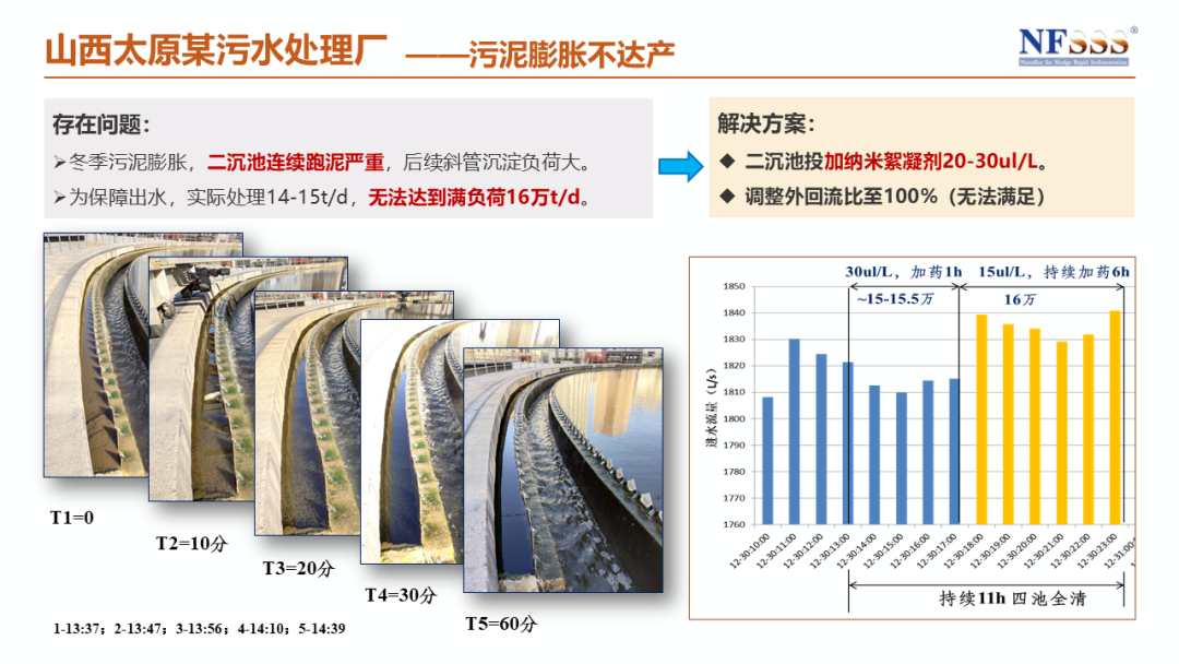

多个冬季运行案例显示,合理投加NFSSS纳米絮凝剂后:
- 污泥SVI值可在较短时间内恢复正常范围
- 二沉池出水浊度显著降低
- 系统抗冲击负荷能力增强
- 整体药剂投加成本得到优化
