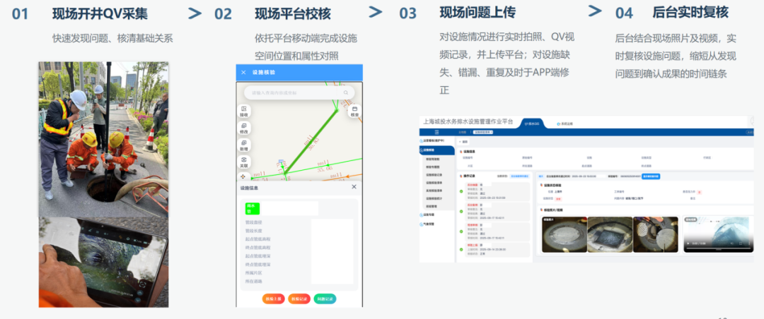

在此基础上,管网公司形成一套"现场采集-平台校核-问题回改-实时复核"的快速核验闭环。这一闭环大概分为四个步骤:现场开井QV采集、现场平台校核、现场问题上传、后台实时复核。具体而言,一线人员开井采集后,随即在移动APP端完成设施空间位置与属性的对照确认;无论设施正常还是异常,一律拍照并回传平台;平台数据随即传到后台,复核人员可立即审核。杨瑜玲描述,前一分钟数据还在现场复核,传到后台后,复核人员马上就能开始审核,从发现问题到确认成果的时间链条被大幅压缩。

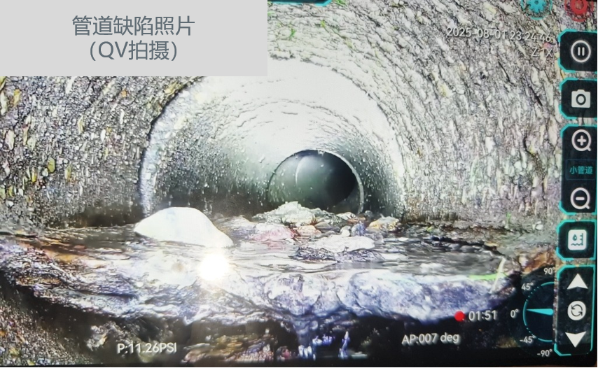

"快"并不意味着放弃质量。为保证QV作业的标准化,团队前期制定了五步标准动作:开井、QV设备下井并调试画面、环拍井壁、自上游主管管口顺时针逐管检测、对每段管口拉近拍摄留证上传。与之配套的是统一的分类口径,依据DB31/T444等标准,把发现的问题整合为结构类、养护类、高液位、疑似私接混接、疑似堆没覆盖五大类。统一的分类与判定标准,是多班组并行下数据可比、可汇总、可复核的前提。
影像存证是这次核验的一条硬性要求。团队坚持"有图有真相",对每一条管道、每一座检查井都做影像留存,所有照片当场拍摄、当场记录、当场上传,系统内有记录,拒绝事后补录。在技术机制上,影像全量留存、不可篡改,任何一条记录都可追溯、可复核。杨瑜玲解释,这样做的目的,是让核验结果成为与各区协商确认、与上级部门对接时的客观依据,把结果变成"各方都认账的共同事实"。
在此次作业的技术支撑方面,管网公司有两大核心技术支持。一方面,数字化平台与核验工作同步上线,杨瑜玲介绍,团队在6月中旬先行上线"练兵版"跑通流程,7月1日随核验全面启动推出1.0正式版。平台提供四大核心能力:数据实时上传、后台及时审核、影像与记录全量留存、设施台账随核验刷新。
另一方面,运行库GIS支持在线修正。设施量不是一次性核死的静态数字,而是在核验过程中动态增减、越核越准。现场核验人员在作业中频繁遇到两类情况:一类是GIS台账上有,但现场找不到对应的管道或井;另一类是一整条道路都有管和井,台账上却没有记录,多半是新建设施尚未及时入库。运行库机制让这些问题能够被即时处理——找不到的从运行库扣除、台账同步核减,新发现的即时补录、追加台账。杨瑜玲将其形容为"核验完成的当天,就相当于完成了一次设施数据的清洗"。
