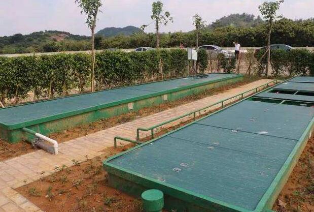

项目业主和设计单位根据项目所在镇地形特点,采用分散式污水处理模式。在重新对该项目处理工艺进行比选之后,最终确定本项目的核心处理工艺为:“预处理+OCO式MBRO的处理工艺。该工艺主要特点是工艺流程短,处理效果稳定高效。高度的设备集成化,不需为中期建设预留闲置土建设置。
该镇污水处理项目主体处理工艺分别采用“镇污水生化池+二沉池”(集中式处理)和“预处理+OCO式MBRO(分散式处理)的对比见表。
乡镇污水处理
乡镇污水处理
通过对比,可以发现:在乡镇污水处理系统中,选用同样的进水水质和一级A的出水标准,采用分散集中处理相对于传统的集中处理有很大的优越性。不仅能灵活土地的使用,减少土地资源的浪费,更重要的是可以大大节省工程总投资(包括污水厂和管网且工艺设备的检修维护不需要停产。
