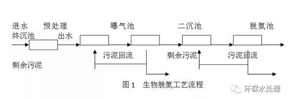

在污水的生物脱氮处理过程中,首先在好氧条件下,通过好氧硝化菌的作用,将污水中的氨氮氧化为亚硝酸盐或硝酸盐;然后在缺氧条件下,利用反硝化菌(脱氮菌)将亚硝酸盐和硝酸盐还原为氮气而从污水中逸出。因而,污水的生物脱氮包括硝化和反硝化两个阶段。生物脱氮工艺流程见图1。

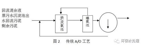

A/O脱氮除磷系统,即缺氧、好氧脱氮除磷系统。它是70年代主要由美国、南非等国开发的具有去除废水中氮污染物的工艺,同时对脱磷亦有一定的效果。其工艺流程是让废水依次经历缺氧、好氧两个阶段,故人们通称为缺氧、好氧脱氮除磷系统,简称A/O系统。A/O系统流程简单、运行管理方便,且很容易利用原厂改建,从而提高了出水水质。近年来已得到了越来越广泛的应用。A/O法工艺如图2所示。

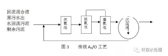

A2-O法处理工艺是在好氧条件下,污水中NH3和铵盐在硝化菌的作用下被氧化成NO2-—N和NO3-—N,然后在缺氧条件下,通过反硝化反应将NO2-—N和NO3-—N还原成N2,达到脱氮的目的。A2/O是目前普遍采用的工艺,它是在法A/O法的基础上增加一个厌氧段和一个缺氧段,传统A2/O工艺流程如图3所示。
