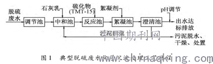

1.1传统三联箱工艺
目前,传统的“三联箱”工艺是火电厂采用最多的脱硫废水处理方法之一,也叫做化学沉淀法,通过氧化、中和、沉淀、絮凝等技术,对脱硫废水中的重金属和悬浮物等污染物进行祛除。化学沉淀法技术操作简单、运行费用较低,但是其运行的设备较多,建设成本较高,在实际运行中,经过化学沉淀法处理过的废水中仍含有高浓度的溶解性固体,比如氯化物等,或者出水中的SS和COD不能稳定达标排放,很难得到回水利用,一般就直接排放,在浪费水资源的同时,废水中较高的含盐量也会造成土壤生态和水源的二次污染。因此需要不断的探索和改进更为先进的废水处理方法。化学沉淀法工艺流程如图1所示。

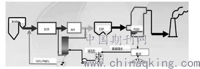

1.3烟气余热喷雾干燥处理工艺。
通过将脱硫废水引入电除尘器前的烟道,利用烟气余热对废水进行干燥处理,能回收水分,使湿法脱硫塔蒸发水量减少,利用烟气余热降低成本。但烟道干燥段容易腐蚀、结垢和堵塞,通过烟气旁路干燥塔干燥脱硫废水工艺,能有效解决上述问题。新建干燥塔进行废水干燥处理,设计烟气流速低、停留时间长,有利于实现脱硫废水迅速干燥。图2烟气余热喷雾干燥处理工艺流程:

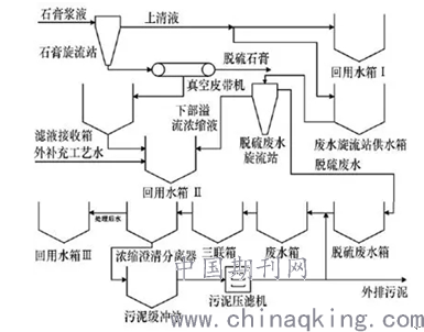

该电厂针对脱硫废水系统运行指标超标问题,对脱硫废水提取系统工艺进行了优化改造,以降低脱硫废水处理系统入口悬浮物和处理量,降低运行故障率,提高系统运行可靠性,降低氯离子含量,满足脱硫废水处理指标。
3.1改造前脱硫废水提取系统指标分析。
改造前该电厂对脱硫废水旋流站上清液、石膏滤液和脱硫废水进行了取样化验,石膏滤液悬浮物和脱硫工艺系统废水的悬浮物的含量分别为0.2%和1.9%,相差较大,其它水质指标相差不大。石膏滤液氯离子含量比脱硫废水旋流站上清液氯离子含量低,石膏滤液废水排放可降低脱硫废水处理工艺系统悬浮物处理量,降低运行负荷和氯离子含量,保持脱硫系统的高效运行。
3.2脱硫废水提取系统优化设计。
将滤液接收箱到回用水箱II的管道接入分流管,分流管接到脱硫废水箱;将脱硫废水旋流站的供水箱及相关管道拆除,经过处理,可改善脱硫废水水质,提高脱硫废水处理工艺系统投运率。(见图4脱硫废水处理系统改造后工艺流程)
