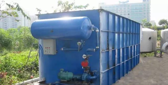

通常情况下在我们处理含有污水的过程中,其工艺流程为先对含油污水进行第一次的油水分离,之后再通过混凝或是上浮的方法进一步将油水分离开来,此时我们应定量的投加PAM和PAC,保证絮化反应和混凝反应的充分发生,这种工艺流程能够避免油品堵塞处理装置的情况出现,同时每一个装置的除油性能也能够发挥完全。
在含油污水进入到高效组合气浮时,大量的SS和油就已经被除去了,这时我们应先对水质进行测量,如果水质还是不符合标准的,那么我们应采用活性炭过滤罐或是石英砂过滤罐对其进行过滤,确保其符合质量标准后方可排放。
我们所进行的第一次油水分离的主要目的就是要减少含油污水的乳化程度,如果是凝固点高并且粒度大的含油污水,那么处理时应有保温和加热的设备,如果是油水比重差较小的含油污水,就应采用过滤装置。在选择处理装置的材料时,我们应充分的考虑温度这一参数。而在高效组合气浮浮渣排放到污泥储池时,由气动隔泵打到厢式压滤机压滤脱水,最后将其外运处理。

这种方法主要应用在去除含油污水中的乳化油和较小油粒的工作中,采用此方法处理后的含油污水的含油量不超过30mg/l,其工作原理为:先向含油污水中灌入一定量的空气,这样污水中就会出现大量的气泡,气泡同样也会上浮,这时就形成了一个由气泡、水和油共同组成的不均匀体系,气泡会与密度更为接近的油相结合并逐步的向上运动,也就达到了油水分离的效果,根据其产生气泡方式的不同,我们又可以将上浮法分为以下几种:
(1)溶气气浮法 这种方法实现油水分离的方式是从饱和的含油污水中析出气泡,在溶气罐中分别加入含油污水和空气并逐步的加压,确保空气已经很好的溶解在了污水中,溶解时间约为4分钟,之后将污水送入到上浮池中,空气突然减压时就会出现很多细小的气泡,气泡与油粒一起上浮,此方法最大的优点就是污水和空气之间能够充分的融合;
(2)布气气浮法 这种方法的工作原理是将溶解在水中的空气剪碎,常用叶轮气浮、水泵吸水管吸气浮、扩散板曝气浮以及射流气浮等设备,这种方法易于操作和管理,并且耗能减小,但是无法准确控制气泡的破碎程度,上浮的效果就可能会受到影响;
